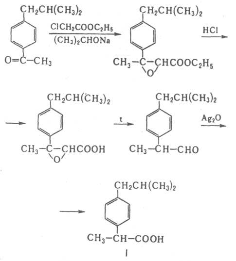

ИБУПРОФEН [2-(4-изобутилфенил) пропионовая к-та, бруфен, мотрин, ф-ла I], бесцв. кристаллы; т. пл. 75-77 °С; раств. в этаноле и др. орг. р-рителях, не раств. в воде. Получают из n-изобутилацетофенона по схеме:
Ибупрофен обладает противовоспалит., анальгетич. и жаропонижающим действием. Г. Я. Шварц.
