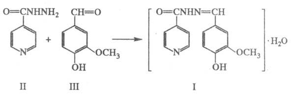

ФТИВАЗИД [гидрат N-(4-гидрокси-3-метоксибензилиден)-гидразида изоникотиновой к-ты, ваницид; ф-ла I], мол.м. 289,3; безвкусные желтые кристаллы со слабым запахом ванилина; легко раств. в водных р-рах к-т и щелочей, плохо - в 95%-ном этаноле, практически не раств. в воде. Получают конденсацией изониазида (П) с ванилином (Ш):
Фтивазид- противотуберкулезное ср-во, подавляет размножение микобактерий туберкулеза. Терапевтич. эффект обусловлен образованием в организме биологически активного метаболита - изониазида. А.И. Боканов.
