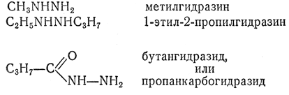

44. Органические производные гидразина называются по наименованию алкильного радикала, от которого они производятся, добавлением суффикса -гидразин.
В случаях, когда аминогруппа карбонамидов замещается на гидразиногруппу, применяется суффикс -гидразид. Примеры:
