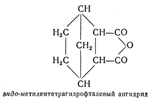

эндо- — приставка, показывающая, что группа расположена внутри кольца, например:
