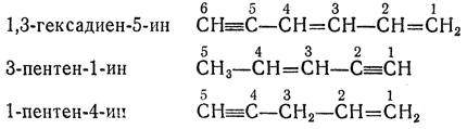

3.3. — Ненасыщенные неразветвленные ациклические углеводороды, имеющие как двойные, так и тройные связи, называют, заменяя в названии соответствующего насыщенного углеводорода окончание -ан окончаниями -енин, -адиенин, -атриенин, -ендиин и т. д. Двойные и тройные связи должны получить возможно более низкие номера, даже если при этом -ин получит меньший номер чем -ен. Если же при нумерации возможен выбор, наименьшими номерами следует обозначить двойные связи.
Примеры:

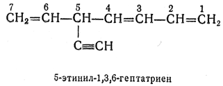

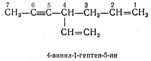

3.4. — Ненасыщенные разветвленные ациклические углеводороды рассматривают как производные неразветвленных углеводородов, содержащих максимальное число двойных и тройных связей. Если при выборе цепи с максимальным числом ненасыщенных связей имеется несколько возможностей, — (1) выбирают цепь с наибольшим числом атомов углерода; (2) если в нескольких цепях число атомов углерода одинаково, выбирают цепь с максимальным числом двойных связей. В остальном поступают так же, как при наименовании насыщенных разветвленных ациклических углеводородов.
Цепь нумеруют таким образом, чтобы положение двойных и тройных связей было обозначено наименьшими номерами в соответствии с правилом А—3.3.
Примеры:

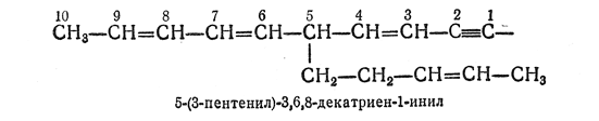

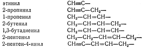

3.5. — Названия одновалентных радикалов, полученных из ненасыщенных ациклических углеводородов, имеют окончания -енил, -инил, -диенил и т. д., причем, если необходимо, указывают положение двойных связей. Атом углерода со свободной валентностью обозначают номером 1,
Примеры:
Как исключения, сохраняются следующие названия:

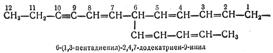

3.6. — В качестве основной цепи в радикале выбирают ту, которая содержит: (1) максимальное число двойных и тройных связей; (2) максимальное число атомов углерода и (3) максимальное число двойных связей.
Примеры:
