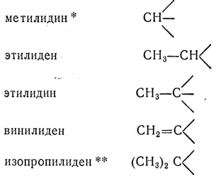

4.1. — Двухвалентные и трехвалентные радикалы, образованные из одновалентных ациклических углеводородных радикалов отнятием одного или двух атомов водорода от атома углерода со свободной валентностью, называют, добавляя к названию соответствующего одновалентного радикала, имеющего окончание -ил, окончание -иден или -идин. Атом углерода со свободной валентностью получает номер 1.
Примеры:
Для радикала

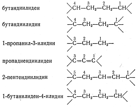

4.4. — Трехвалентные, четырехвалентные и с еще большей валентностью ациклические углеводородные радикалы, состоящие из двух или более атомов углерода и имеющие одну или несколько свободных валентностей на каждом конце цепи, называют, добавляя к названию углеводорода окончание -ил — для обозначения одной свободной валентности, -илиден — двух и -илидин — трех свободных валентностей у одного и того же атома. Если в одном и том же радикале имеются свободные валентности различных типов, их перечисляют в названии и обозначают номерами в порядке: -ил, -илиден, -илидин.
Примеры:
4.5. — Многовалентные радикалы, содержащие три или более атомов углерода со свободными валентностями на каждом конце цепи и имеющие дополнительные свободные валентности у промежуточных атомов углерода, называют, прибавляя к названию углеводорода окончания -триил, -тетраил, -диилиден, -диилилиден и т. д.
Примеры:
