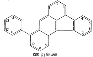

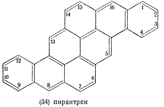

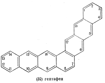

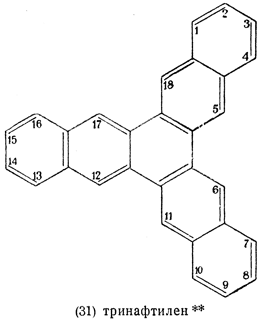

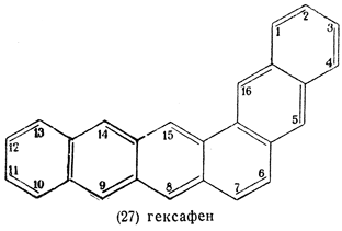

21.1. — Названия полициклических углеводородов с максимально возможным числом некумулированных двойных связей имеют окончание -ен. Названия, приведенные ниже (от 1 до 35), сохраняются.

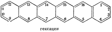

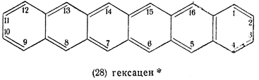

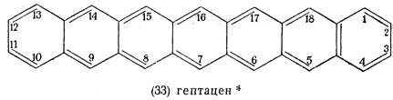

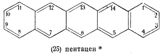

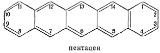

21.2. — Название углеводородов, содержащих пять или более линейно конденсированных бензеновых колец, образуют из числительного в качестве основы (как это указано в правиле А—1.1) и следующего за ним окончания -ацен.
Примеры:

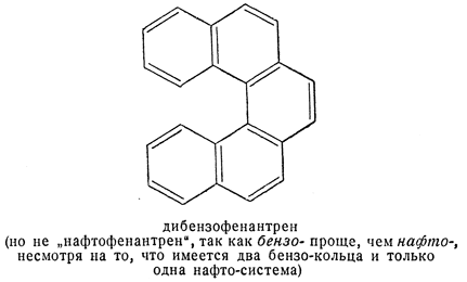

21.3. — орто-Конденсированные или орто- и пери-конденсированные полициклические углеводороды с максимально возможным числом некумулирован-ных двойных связей и состоящие, по крайней мере, из двух пятичленных или еще больших колец, если они не включены в перечень правила А—21.1, называют следующим образом: к названию основного компонента полициклического соединения (кольца или кольцевой системы, принимаемой за основу) добавляют префиксы, обозначающие другие компоненты (кольца, конденсированные с основным компонентом). Основной компонент должен включать как можно больше колец (при условии, что он имеет тривиальное название) и должен находиться в перечне, приведенном в правиле А—21.1, как можно дальше от начала. Присоединенные компоненты должны быть как можно проще. Пример:

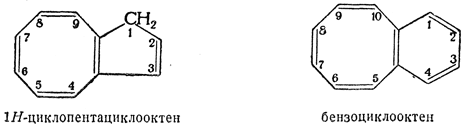

Для обозначения присоединения моноциклических группировок кроме префикса бензо- приняты также следующие названия, обозначающие группировки с максимально возможным числом некумулированных двойных связей: циклопента, циклогепта, циклоокта, циклонона и т. д. Если основной компонент — моноциклическая система, то окончание -ен в его названии обозначает наличие не одной двойной связи, а максимально возможного числа некумулированных двойных связей.
Примеры:

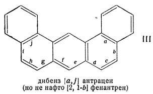

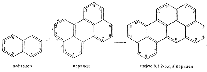

21.5. — Для наименования изомеров периферийные стороны основного компонента обозначают буквами а, b, с и т. д., начиная с а для стороны 1,2,
b — для стороны 2,3 (или в некоторых случаях 2,2а) и т. д. по периферии. Если это необходимо, к одной из самых первых по алфавиту букв, обозначающих сторону присоединения другого компонента, добавляют цифры — номера положений этого компонента, за счет которых он присоединяется. Эти цифры должны быть, в соответствии с нумерацией присоединенного компонента, как можно более низкими, а их порядок — совпадать с направлением буквенных обозначений основного компонента (см. примеры II и IV). Если два или более префикса находятся в равнозначных положениях таким образом, что имеется возможность выбора (в пределах правил) букв и направления нумерации, префиксы располагают в названии в алфавитном порядке в соответствии с правилом А—21.4, и местоположение первого из вводимых префиксов обозначают буквой, как можно более близкой к началу алфавита (см. пример V). Цифры и буквы заключают в скобки и ставят сразу же после обозначения присоединенного компонента. Это выражение определяет способ сращения компонентов. Примеры:
Всю систему, состоящую из основного и присоединенных компонентов, затем снова нумеруют согласно правилу А—22, причем нумерацией исходных компонентов пренебрегают.
Пример:
