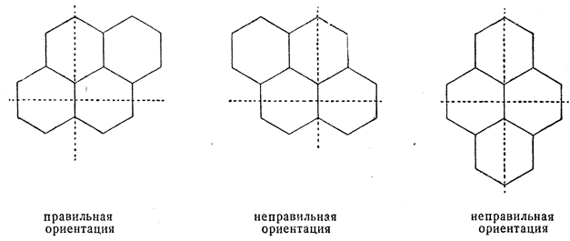

22.1. — Для удобства нумерации отдельные кольца полициклических орто-конденсированных или орта- и пери-конденсированных углеводородных систем обычно изображают следующим образом:
Полициклическую систему располагают так, чтобы (а) наибольшее число колец находилось в горизонтальном ряду и (b) максимальное число колец располагалось выше или вправо от горизонтального ряда (верхний правый сектор). Если этим условиям удовлетворяют две или более ориентаций, то выбирают ту, которая имеет как можно меньше колец в нижнем левом секторе.

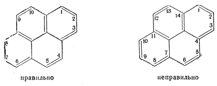

Систему, ориентированную таким образом, нумеруют по часовой стрелке, начиная от находящегося в самом верхнем кольце атома углерода, не являющегося общим для конденсированных колец. Если возможен выбор, нумерацию начинают с верхнего кольца, наиболее удаленного вправо. Атомы, общие для двух или более колец, при нумерации пропускают.

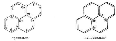

22.2. — Атомы, общие для двух или более колец, получают номер непосредственно предшествующего им атома с добавлением латинских (некурсивных) букв а, b, с и т. д. в порядке алфавита. Если есть возможность выбора, внутренние атомы должны получить номер по атому с самым большим номером (по часовой стрелке).
Примеры:

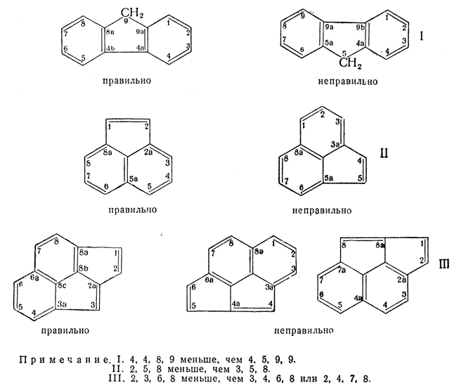

22.3. — При возможности выбора атомы углерода, общие для двух или более колец, должны получить наиболее низкие номера.
Примеры:

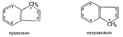

22.4. — Если имеется возможность выбора, углеродные атомы с «обозначенным водородом» (см. правило А—21.6) должны получить возможно более низкие номера.
Примеры:
