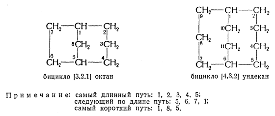

31.1. — Названия насыщенных алициклических углеводородных систем, состоящих только из двух колец, имеющих два или больше общих атомов, производят от названия углеводорода с открытой цепью с тем же общим числом атомов углерода, добавляя префикс бицикло-. Число атомов углерода в каждом из трех мостиков, соединяющих два третичных атома углерода, обозначают в скобках в порядке уменьшения.
Примеры:
31.2. — Систему нумеруют, начиная с одного из узловых атомов, переходя по самому длинному пути ко второму узловому атому; затем нумеруют далее по наиболее длинному из оставшихся путей к первому узлу и заканчивают самым коротким путем.
Примеры:
