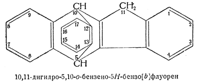

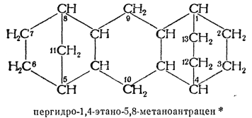

34.2. — Основную орто- или орто- и пери-конденсированную систему нумеруют, как указано в правиле А—22. Если есть возможность выбора, узловые атомы мостика должны быть обозначены наиболее низкими номерами. Сами мостики затем нумеруют поочередно, начиная каждый раз от мостикового атома, ближайшего к узлу, имеющему наибольший номер.
Пример:

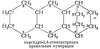

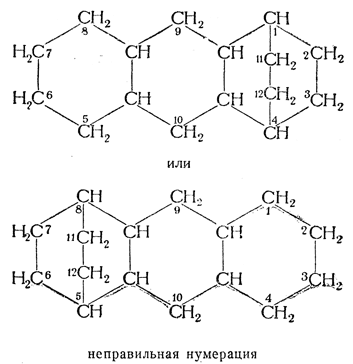

34.3. — Если основная структура оставляет возможность выбора начала и направления нумерации, наиболее низкие номера должны быть даны узлам мостиков в том порядке, в каком эти мостики перечисляются. Атомы, образующие мостики, нумеруют в соответствии с предыдущим правилом.

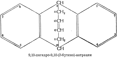

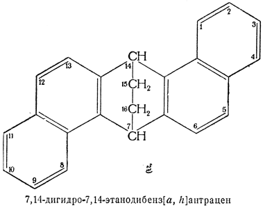

34.4. — Если мостик образован двухвалентным циклическим углеводородным радикалом, низшие номера в нем должны быть даны атомам углерода, составляющим кратчайший путь между атомами основной структуры, а далее нумерацию ведут вокруг кольца.
Пример:
