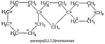

41.6. — Полиспиросоединения, состоящие из трех или более алициклических систем, называют, добавляя перед названием нормального ациклического углеводорода с тем же общим числом углеродных атомов префикс диспиро-, триспиро-, тетраспиро- и т. д.
Число атомов углерода в цепочках, связанных со спироатомами, указывают в скобках в том же порядке, в каком ведут нумерацию. Начинают нумерацию с меньшего из концевых колец от атома, соседнего со спироатомом, ведут по кольцу и далее в таком порядке, чтобы спироатомы получили по возможности наиболее низкие номера.
Пример:

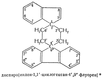

41.7. — Полициклические соединения, содержащие более одного спироатома и по крайней мере один конденсированный полициклический компонент, называют в соответствии с правилом А—41.4, заменяя спиро- на диспиро-, триспиро- и т. д. Концевой компонент устанавливают алфавитным порядком.
