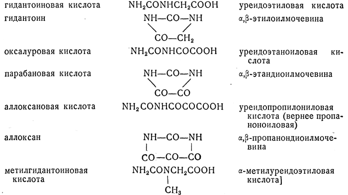

37. Мочевина как родовое название сохраняется и употребляется для наименования алкилзамещенных производных мочевины (этилмочевина). Производные, образованные путем замещения водорода мочевины кислотными радикалами, называют уреидами.
Названия веществ, содержащих два остатка мочевины, образуют путем добавления суффикса -диуреид (или -димочевина); вещества кислотного характера называют уреидными кислотами. Обозначения ураминовые или уровые [urique] для кислот рекомендуется не применять.
[По Тиману, согласно правилам 36 и 37:
Однако, согласно правилам 53 и 37:
Далее Тиман объединяет в правило 37-а названия различных других производных мочевины:
