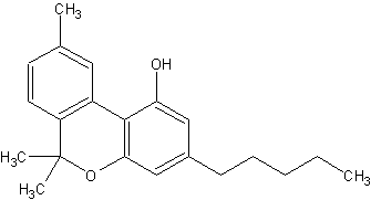

Синонимы:
3-амил-1-окси-6,6,9-триметил-5-дибензпиран
6,6,9-триметил-3-пентил-6H-бензо[c]хроменол-1
