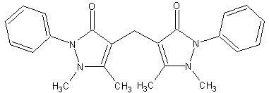

Диантипирилметан
диантипирилметан
Синонимы:
бис-(1,2-дигидро-1,5-диметил-2-фенил-3Н-пиразол-3-он-4-ил)метан
Брутто-формула (система Хилла): C23H24N4O2
Молекулярная масса (в а.е.м.): 388,46
Температура плавления (в °C): 179
Показатель диссоциации:
pKBH+ (1) = 2,15 (20 C, вода)
Применение:
Реагент для фотометрического определения Ti(IV) в 0,1-6 н. растворе соляной кислоты (предел обнаружения 0,01 мкг/мл), для гравиметрического определения Cd и Tl, для экстракционного выделения, разделения и концентрирования 54 элементов.
