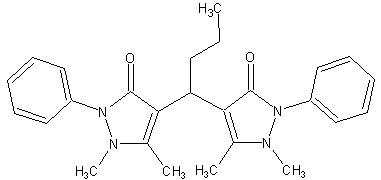

Диантипирилпропилметан
Синонимы:
1,1-бис-(1,2-дигидро-1,5-диметил-2-фенил-3Н-пиразол-3-он-4-ил)бутанБрутто-формула (система Хилла): C26H30N4O2
Молекулярная масса (в а.е.м.): 430,54
Температура плавления (в °C): 164
ацетон: растворимэтанол: растворим
Показатель диссоциации:
pKBH+ (1) = 3,3 (20 C, вода)Применение:
Реагент для экстракционного фотометрического определения Te (IV) в 5-6 н. растворе соляной кислоты; для гравиметрического выделения более 40 элементов в виде роданидных, оксалатных и других ацидокомплексов.
- "Химический энциклопедический словарь" под ред. Кнунянц И.Л., М.: Советсткая энциклопедия, 1983 стр. 160
Источники информации:
Синонимы/примеры:*
Диантипирилметилметан; 1,1-ди(1-фенил-2,3-диметилпиразолон-5-ил)пропан
