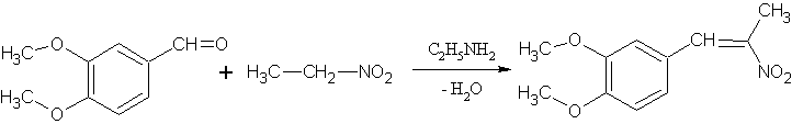

Метод получения 1.
(лабораторный синтез)
Источник информации: Закис Г.Ф. "Синтез модельных соединений лигнина: Методики" Рига:Зинатне 1980 стр. 57
К 8 мл нитроэтана прибавляют 15 г вератрового альдегида, а затем 20 капель 75%-ного водного раствора этиламина. Образующаяся вначале муть постепенно исчезает и выделяющееся желтое масло со временем затвердевает. Через 8 суток выпавшие кристаллы отделяют, промывают и высушивают.
Выход 15,2 г (75,5%); т. пл. 73°С (из этанола).
