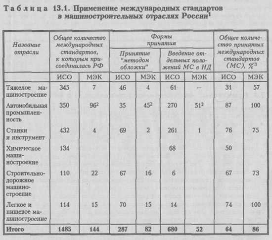

Применение международных стандартов в машиностроении. Наиболее актуальным направлением по использованию международных стандартов в РФ считается машиностроение, где из 4988 действующих стандартов более 2000 — международные. Данные по различным машиностроительным отраслям приведены в табл. 13.1.
