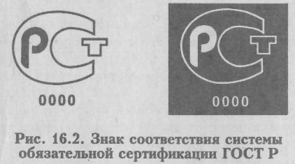

Знак соответствия при обязательной сертификации в системе ГОСТ Ρ приведен на рис. 16.2.
Как уже отмечалось выше, каждая система сертификации может зарегистрировать свой знак соответствия. Если система сертификации однородной продукции составляет основную часть системы ГОСТ Ρ , она также имеет право применять указанный знак. На добровольную сертификацию этот знак соответствия не распространяется.
