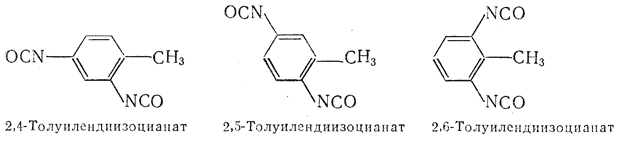

Толуилендиизоцианаты
M = 174,15
Применяются главным образом для получения полиуретанов. Часто применяется смесь 2,4- и 2,6-толуилендиизоцианатов (десмодур Т).
Получаются конденсацией 2,4-, 2,5- и 2,6-толуилендиаминов с фосгеном в хлорбензоле.
Физические и химические свойства. Т. кип. десмодура Τ 124—126° (18 мм рт. ст.), плотн. 1,228. Щелочами гидролизуется с образованием ароматических диаминов; разлагается конц. H2SO4. При нагревании пластмасс, содержащих толуилендиизоцианаты, до 100° в течение 3 ч в воздухе экспериментальной камеры определяли 0,0003 мг/л толуилендиизоцианата и 0,0072 мг/л CN– [16, с. 285].
