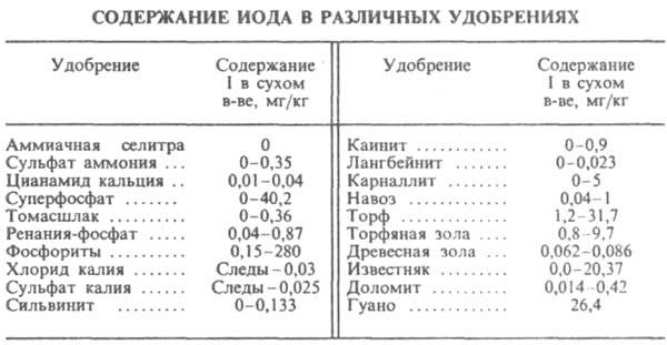

ИОДНЫЕ УДОБРЕНИЯ, один из видов микроудобрений, содержащий в качестве микроэлемента I. Последний регулирует работу ферментных систем растит. организмов, повышает устойчивость их к болезням. Обеспечение I растений (среднее содержание ок. 2.10-5 % на сухое в-во) зависит от его наличия в почве. Наиб. содержанием I отличаются дерново-подзолистые суглинки (~ 1,93 мкг/кг), а также торфяные, черноземные, каштановые и почвы тундры, наименьшим - дерново-подзолистые супесчаники (~ 0,86 мкг/кг), а также солонцовые и сероземные почвы. Среди с.-х. культур наиб. богаты I томаты (200 мкг/кг сухого в-ва), наименее - гречиха (30 мкг/кг). Источники, или концентраторы, I: иодид калия KI (76,49% I); удобрения, получаемые из морских водорослей и нефтяных вод (30-50 мг/л); др. удобрения (см. табл.).
