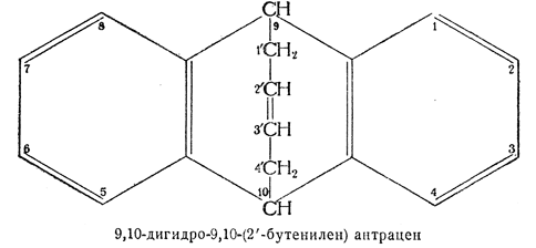

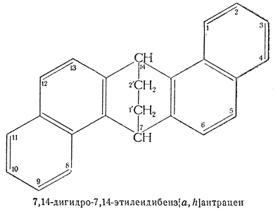

35.1. — Полициклические углеводороды, которые можно рассматривать как орто- или орто- и пери-конденсированные, согласно правилу А—21, и которые имеют также и другие мостики, могут быть названы как орто- или орто- и пери-конденсированные системы, замещенные двухвалентными радикалами.
35.2. — Нумерацию соединений, называемых в соответствии с правилом А—35.1, ведут, как это требуется по правилу А—34. Мостик нумеруют независимо, начиная от узла с низшим номером. Номера мостиковых атомов обозначаются штрихами.
Примеры:
