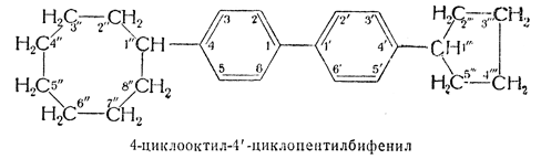

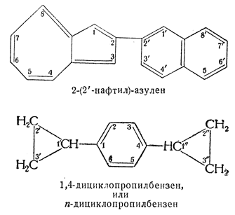

53.1. — Ансамбли неодинаковых углеводородных колец называют, выбирая одну из кольцевых систем в качестве основного компонента, рассматривая другие системы как заместители в этом основном компоненте. Такие заместители в названии перечисляют в алфавитном порядке. В основном компоненте атомы обозначают номерами без штрихов, а в заместителях — номерами со штрихами.
53.2. — При выборе основного компонента последовательно учитывают ряд характеристик. За основу может быть принята:
(а) система, содержащая большее число колец. Примеры:
