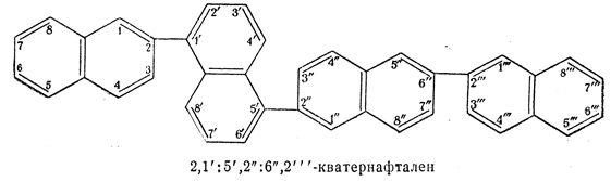

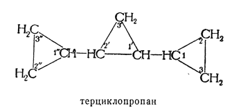

54.1. — Неразветвленные ансамбли, состоящие из трех или более одинаковых углеводородных кольцевых систем, называют, прибавляя к названию углеводорода, соответствующего повторяющейся группировке, определенный числовой префикс. Применяются следующие числовые префиксы:

Пример:
54.2. — Номерами без штрихов обозначают одну из концевых систем, в других системах пишут номера со штрихами. Места соединения должны быть обозначены по возможности наиболее низкими номерами.
Примеры:
