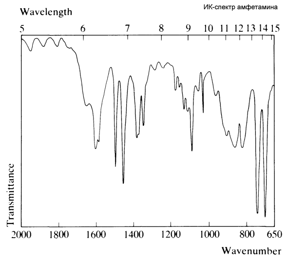

Аналитические
УФ-спектр: максимумы при 251, 257, 263 нм.
С реактивом Марки - оранжевое окрашивание переходящее в коричневое.
С нингидрином - оранжево-розовое окрашивание.
