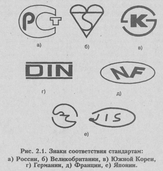

Если продукция подлежит обязательной сертификации, то сертификат соответствия и знак соответствия служат для потребителя гарантией ее безопасности. А как быть с качеством? Следуя практике зарубежных стран, где для информации потребителя о качестве товара используют знаки соответствия стандарту (не путать со знаками соответствия, которыми продукцию маркируют после сертификационных испытаний для подтверждения ее соответствия нормам безопасности), Госстандарт РФ принял нормативный документ ГОСТ Ρ 1.9-95 "Порядок маркирования продукции и услуг знаком соответствия государственным стандартам". Маркировка знаком не заменяет сертификацию, если продукция обязательно подлежит ей.
В соответствии с этим документом предприятия-изготовители как отечественные, так и любого другого государства могут добровольно по своей инициативе использовать знак соответствия (рис. 2.1а), если их продукция производится в полном соответствии с требованиями российского государственного стандарта. При этом они обязаны соблюдать правила и процедуры указанного выше нормативного документа.
