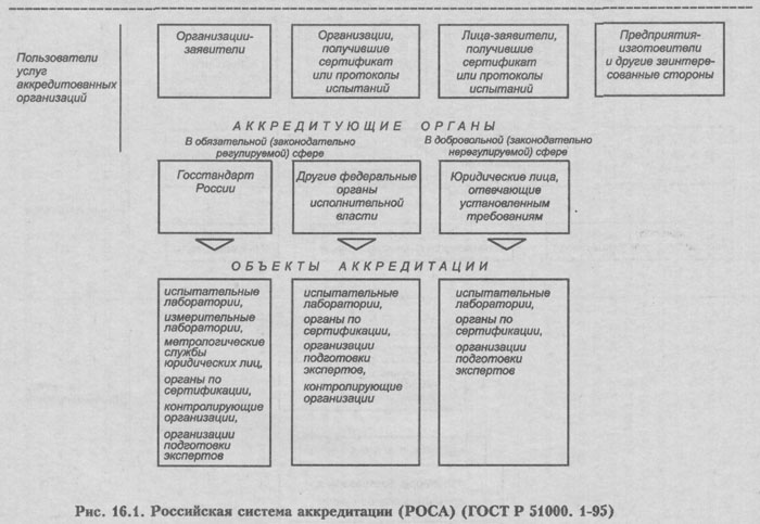

Российская система аккредитации (РОСА) представляет собой совокупность организаций, участвующих в деятельности по аккредитации, аккредитованных органов по сертификации, испытательных лабораторий, других субъектов, а также установленных норм, правил, процедур, которые определяют действие этой системы (рис. 16.1).
Объектами аккредитации являются организации, осуществляющие деятельность в области оценки соответствия: испытательные лаборатории, органы по сертификации, контролирующие организации; метрологические службы юридических лиц; организации, осуществляющие специальную подготовку экспертов.
Главные цели аккредитации — обеспечение доверия к организациям путем подтверждения их компетентности; создание условий для взаимного признания результатов деятельности разных организаций в одной и той же области.
Система аккредитации устанавливает требования к объектам аккредитации, аккредитующему органу; правила и процедуры системы, причем аккредитующий орган в каждом конкретном случае имеет право устанавливать дополнительные критерии в соответствии с особенностями объекта аккредитации.

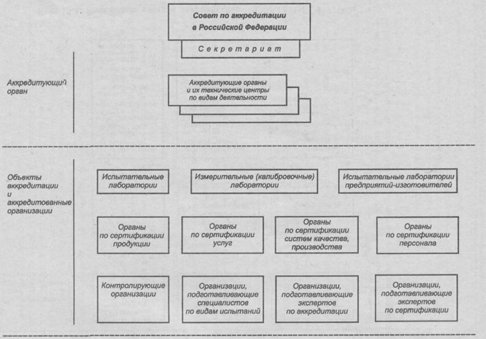

Участниками российской системы аккредитации являются: Совет по аккредитации в РФ (Совет), аккредитующие органы и технические центры по видам деятельности, объекты аккредитации и аккредитованные организации, эксперты по аккредитации. Рассмотрим их функции.
Совет решает вопросы, относящиеся к принципам проведения единой технической политики в области аккредитации; исследованиям по аккредитации; координации деятельности аккредитованных органов, экономическим аспектам аккредитации; международному сотрудничеству в области аккредитации; анализу итогов деятельности по аккредитации; ведению объединенного реестра аккредитованных объектов и экспертов по аккредитации. Рабочие органы Совета — технический секретариат, рабочие группы (из числа членов Совета) и комиссия по апелляциям.
