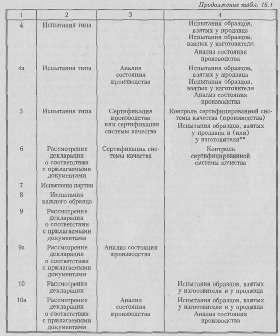

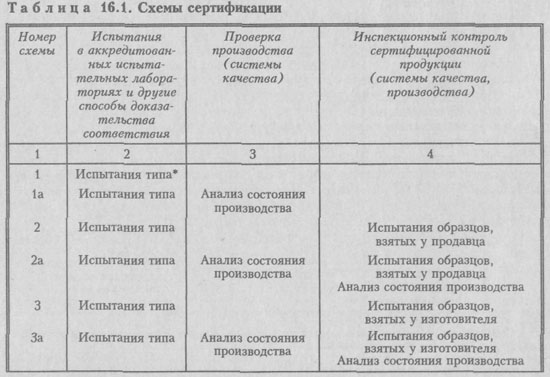

Схемы сертификации, применяемые в России и разработанные с учетом рекомендаций ИСО/МЭК и практики подтверждения соответствия в ЕС, приведены в табл. 16.1.
Схемы 1-8 полностью соответствует рекомендациям ИСО/МЭК и принятым в международной практике сертификации правилам.
В российских правилах сертификации используются модифицированные схемы: 2а, За, 4а, а также основанные на декларации изготовителя схемы 9-10а.
Рассмотрим содержание схем сертификации.
Схема 1 ограничивается лишь испытанием в аккредитованной лаборатории типа, т.е. типового образца, взятого из партии товара. Она применяется для изделий сложной конструкции. Схема 1а включает дополнение к схеме 1 — анализ состояния производства.
Схема 2 несколько усложняется, так как помимо испытания образца, после чего заявитель уже получит сертификат соответствия, в ней предусмотрен инспекционный контроль за сертифицированной продукцией, находящейся в торговле. Для этого образец (образцы) отбирается в торговых организациях, реализующих данный товар, и подвергается испытаниям в аккредитованной лаборатории.
Схема 2а включает дополнение к схеме 2 — анализ состояния производства до выдачи сертификата.
С х е м а 3 предусматривает испытания образца, а после выдачи сертификата — инспекционный контроль путем испытания образца, отбираемого на складе готовой продукции предприятия-изготовителя перед отправкой потребителю. Образец испытывается в аккредитованной лаборатории.
Схема За предусматривает испытание типа и анализ состояния производства до выдачи сертификата, а также инспекционный контроль в такой же форме, как по схеме 3.
Схема 4 заключается в испытании типового образца, как в предыдущих схемах, с несколько усложненным инспекционным контролем: образцы для контрольных испытаний отбираются как со склада изготовителя, так и у продавца. Модифицированная схема 4а в дополнение к схеме 4 включает анализ состояния производства до выдачи сертификата соответствия на продукцию.
Схема 5 — наиболее сложная. Она состоит из испытаний типового образца, проверки производства путем сертификации системы обеспечения качества либо сертификации самого производства, более строгого инспекционного контроля, который проводится в двух формах: как испытание образцов сертифицированной продукции, отобранных у продавца и у изготовителя, и в дополнение к этому — как проверка стабильности условий производства и действующей системы управления качеством.
Схема 6 подтверждает еще раз, насколько выгодно предприятию иметь сертификат на систему качества. Дело в том, что эта схема заключается в оценке на предприятии действующей системы качества органом по сертификации, но если сертификат на систему предприятие уже имеет, ему достаточно представить заявление-декларацию. Это обычно установлено в правилах системы сертификации однородной продукции. Заявление-декларация регистрируется в органе по сертификации и служит основанием для получения лицензии на использование знака соответствия.
Схема 7 заключается в испытании партии товара. Это значит, что от партии товара, изготовленной предприятием, отбирается по установленным правилам средняя проба (выборка), которая проходит испытания в аккредитованной лаборатории с последующей процедурой выдачи сертификата. Инспекционный контроль не проводится.
Схема 8 предусматривает проведение испытания каждого изделия, изготовленного предприятием, в аккредитованной испытательной лаборатории и далее принятие решения органом по сертификации о выдаче сертификата соответствия.
Кроме этих уже действующих схем, в России введены дополнительные схемы 9-10а, опирающиеся на заявление-декларацию изготовителя с последующим инспекционным контролем за сертифицируемой продукцией. Такой принцип схемы сертификации в наибольшей степени подходит для малых предприятий и товаров, выпускаемых малыми партиями. В отдельных случаях предусматривается как обязательное условие наличие сертифицированной системы качества у изготовителя. Процедура такого пути сертификации должна отражаться в правилах системы сертификации однородной продукции. Заявление-декларацию подписывает руководитель предприятия, прилагает к нему протокол испытаний продукции на предприятии, информацию о действии надлежащего контроля при производстве. Все документы рассматривает орган по сертификации однородной продукции, который принимает решение о возможности признания заявления-декларации и выдаче сертификата соответствия.
Российские правила определяют ситуации, которым соответствует выбор конкретной схемы сертификации.
Схема 1 предназначена для ограниченного объема выпуска отечественной продукции и поставляемой по краткосрочному контракту импортируемой.
Схема 2 рекомендуется для импортируемой продукции, поставляемой регулярно в течение длительного времени. В этом случае инспекционный контроль проводится по образцам, отобранным из поставленных в РФ партий.
С х е м а 3 подходит для продукции, стабильность качества которой соблюдается в течение большого периода времени, предшествующего сертификации.
Схему 4 используют в случаях, когда нецелесообразно не проводить инспекционный контроль.
Схемы 5, 6 целесообразно выбирать, когда предъявляются жесткие, повышенные требования к стабильности характеристик выпускаемых товаров, предприятие занимается дифференциацией выпускаемых изделий, у потребителя осуществляется монтаж (сборка) изделия, когда малый срок годности продукта, а реальный объем пробы (выборки) недостаточен для достоверных результатов испытаний.
С х е м а б оправдана также при наличии у изготовителя системы испытаний, позволяющей проверить соответствие всех характеристик изделия, предусмотренных правилами системы сертификации однородной продукции. Для импортируемой продукции эта схема может оказаться целесообразной при наличии у поставщика сертифицированной системы обеспечения качества, а сертификат может быть признан в соответствии с российскими правилами.
В ситуациях разовых поставок партии или единичного изделия рекомендуются схемы 7, 8.
Схемы 9-10а подходят для сертификации в сфере мелкого предпринимательства, малых предприятий, индивидуальных предпринимателей. Обязательное условие их применения — наличие у заявителя всех требуемых документов, подтверждающих соответствие объекта сертификации заявленным требованиям. При невыполнении этого условия орган по сертификации предлагает заявителю провести сертификацию товара по другой схеме.
С х е м у 9 рекомендуется использовать при сертификации единичной партии небольшого объема импортируемой продукции, выпускаемой фирмой, зарекомендовавшей себя на мировом или российском рынках как производителя продукции высокого уровня качества; а также при сертификации единичного изделия (комплекта изделий) целевого назначения, приобретаемых для оснащения отечественных производственных (или иных) объектов. Применение схемы возможно при условии, что в технической документации имеется информация, дающая представление о безопасности этого товара.
Схема 9а предназначена для продукции, выпускаемой нерегулярно, при колеблющемся характере спроса, когда нецелесообразен инспекционный контроль. Это могут быть товары отечественных производителей, в том числе индивидуальных предпринимателей, зарегистрировавших свою деятельность в индивидуальном порядке.
Схемы 10 и 10а применяются для сертификации продукции, производимой небольшими партиями, но в течение продолжительного периода времени.
Схемы 1а, 2а, За, 4а, 9а и 10а рекомендуется выбирать в таких ситуациях, когда у органа по сертификации отсутствуют данные о стабильности характеристик выпускаемой продукции, подтвержденные испытаниями. Правила по применению этих схем сертификации оговаривают обязательное условие: в сертификации должны участвовать эксперты, имеющие право заниматься вопросами анализа производства.
Это условие не действует, если у изготовителя имеется сертификат соответствия на систему обеспечения качества, потому что при этом не проводится анализ состояния производства. Таким образом, дополнительные схемы 9-10а учитывают международный опыт по подтверждению соответствия, а именно представление изготовителем заявления-декларации.
