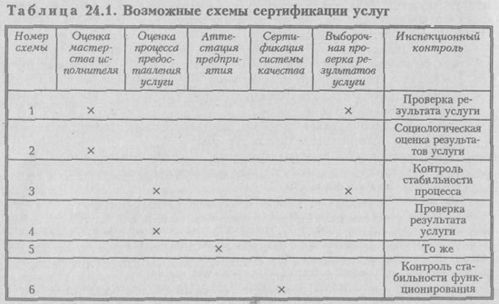

Схема сертификации услуг (табл. 24.1) выбирается путем включения в процедуру определенного набора действий из следующих:
• проверка результатов материальной услуги;
■ сертификация системы качества обслуживания;
• аттестация персонала, выполняющего услуги;
• аттестация способов (технологии) предоставления услуг;
• сертификация всего предприятия, предоставляющего услуги;
• инспекционный контроль.
Для сертификации материальных видов услуг в схему обычно включают: аттестацию профессионального мастерства исполнителя услуги и инспекционный контроль (для предпринимателей и малых предприятий); аттестацию процесса предоставления услуги и выборочную проверку результата услуги при периодическом инспекционном контроле; аттестацию процесса предоставления и инспекционный контроль; сертификацию систем качества обслуживания и инспекционный контроль.
Для сертификации нематериальных услуг, как правило, применяют следующие схемы: сертификация предприятия в целом и последующий инспекционный контроль; сертификация системы обеспечения качества обслуживания и последующий инспекционный контроль за ее работой.
