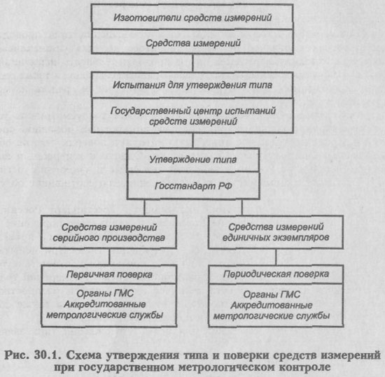

Структурная схема утверждения типа и поверки средств измерений как вида государственного метрологического контроля приведена на рис. 30.1.
Система испытаний и утверждения типа средств измерений (далее Система) включает:
•    испытания средств измерений с целью утверждения типа;
•    принятие решения об утверждении типа, его государственную регистрацию и выдачу сертификата об утверждении типа;
•    испытания средств измерений на соответствие утвержденному типу;
•    признание утверждения типа или результатов испытаний типа, проведенных компетентными организациями зарубежных стран;
•    информационное обслуживание потребителей измерительной техники, контрольно-надзорных органов и органов государственного управления. Организационно в Систему входят:
•    Научно-техническая комиссия по метрологии и измерительной технике (НТК) Госстандарта России;
•    Управление Госстандарта России, на которое возложено руководство рабо-
•    Всероссийский научно-исследовательский институт метрологической службы (ВНИИМС);
•    государственные центры испытаний средств измерений;
•    органы Государственной метрологической службы.
