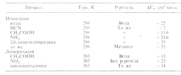

Табл. 1 -ОБЪЕМНЫЕ ЭФФЕКТЫ1122-27.jpg НЕК-РЫХ Р-ЦИЙ
Объемные эффекты реакций

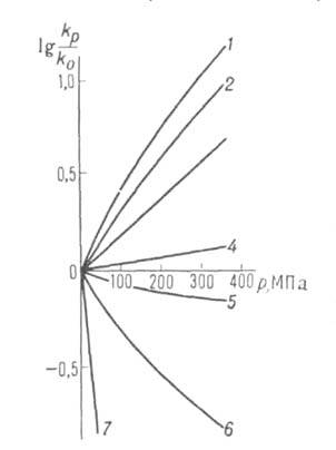

Зависимость константы скорости от давления
Рис. 3. Зависимость константы скорости kp от давления р для различных р-ций (k0-константа скорости р-ции при 1 агм). 1-ди-меризация циклопентадиена (293 К); 2-полимеризация метилметакрилата (313 К); 3-нитрование толуола (273 К); 4-гидролиз этиленимина (338 К); 5-распад 2,2-азо-бис-изобутиронитрила (313 К); 6-гид-ролиз Co(NH3)5SO4+ + ОН- (288 К).

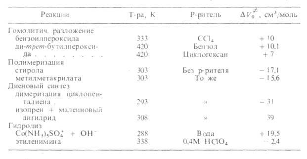

Табл. 2 ОБЪЕМНЫЕ ЭФФЕКТЫ1122-46.jpg АКТИВАЦИИ НЕК-РЫХ Р-ЦИЙ

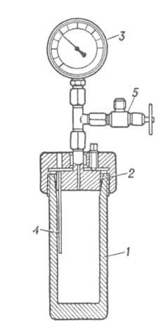

Автоклав
Рис. 5. Схема типового автоклава: 1 - корпус; 2-крышка; 3-манометр; 4-карман для термопары; 5-вентиль.

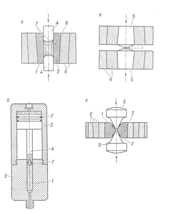

Установки высокого давления для исследований
Рис. 6. Схема установок, применяемых для физ.-хим. исследований при высоких давлениях: а-цилиндр со штоками; 6-мультипликатор; в-аппаратура типа наковален; г-устройство с конич. пуансонами, 1-исследуемое в-во; 2-цилиндр высокого давления; 3-цилиндр низкого давления; 4 -штоки; 5-пуансоны; 6-поддерживающие кольца; 7-уплотнения; 8-ампула с в-вом.
