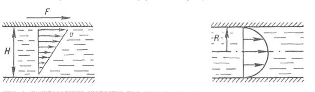

ВЯЗКОСТЬ, 1) св-во газов и жидкостей оказывать сопротивление необратимому перемещению одной их части относительно другой при сдвиге, растяжении и др. видах деформации. Вязкость характеризуют интенсивностью работы, затрачиваемой на осуществление течения газа или жидкости с определенной скоростью. При ламинарном сдвиговом течении жидкости между двумя плоскопараллельными пластинками, верхняя из к-рых движется с постоянной скоростью v под действием силы F, а нижняя неподвижна, слои жидкости перемещаются с разными скоростями - от максимальной у верх. пластинки до нуля у нижней (рис. 1). При этом касательное напряжение1088-1.jpg , а скорость деформации1088-2.jpg, где S-площадь пластинок, H-расстояние между ними. Если между1088-3.jpgи1088-4.jpg имеется линейная зависимость, жидкость наз. ньютоновской; отношение1088-5.jpg наз. динамической вязкостью (или просто вязкостью)1088-6.jpg. Величину, равную отношению вязкости в-ва к его плотности, наз. кинематич. вязкостью, обратную вязкость величину-текучсетью. В общем случае пространств. течения для ньютоновских жидкостей имеет место линейная зависимость между тензорами напряжений и скоростей деформации. Жидкости, для к-рых указанные зависимости не являются линейными, наз. неньютоновскими (см. Реология).

Рис. 1. Распределение скоростей при ламинарном сдвиговом течении ньютоновской жидкости (пояснения в тексте).
Рис. 2. Распределение скоростей при ламинарном течении ньютоновской жидкости в канале (пояснения в тексте).

С увеличением давления вязкость всегда возрастает (см. Давление). При течении жидкости в цилиндрич. канале из-за тормозящего действия вязкого сопротивления устанавливается распределение скоростей по радиусу канала: у стенки канала она равна нулю, а в центре максимальна. При ламинарном течении ньютоновской жидкости профиль скоростей оказывается параболическим (рис. 2), и вязкость выражается через перепад давления1088-11.jpg , требуемый для создания определенного объемного расхода Q:1088-12.jpg, где R-радиус, Z-длина канала (ф-ла Гагена-Пуазёйля).
