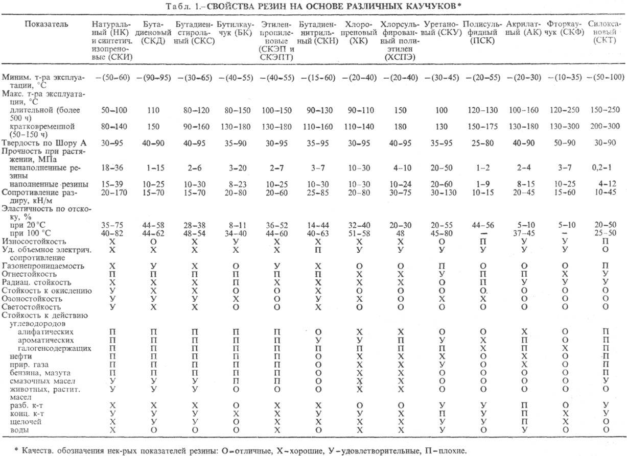

Резина-сравнительно мягкий, практически несжимаемый материал. Комплекс ее св-в определяется в первую очередь типом каучука (см. табл. 1); cв-вa могут существенно изменяться при комбинировании каучуков разл. типов или их модификации.
Модуль упругости резин разл. типов при малых деформациях составляет 1-10 МПа, что на 4-5 порядков ниже, чем для стали; коэф. Пауссона близок к 0,5. Упругие св-ва резины нелинейны и носят резко выраженный релаксац. характер: зависят от режима нагружения, величины, времени, скорости (или частоты), повторности деформаций и т-ры. Деформация обратимого растяжения резины может достигать 500-1000%.
Ниж. предел температурного диапазона высокоэластичности резины обусловлен гл. обр. т-рой стеклования каучуков, а для кристаллизующихся каучуков зависит также от т-ры и скорости кристаллизации. Верх. температурный предел эксплуатации резины связан с термич. стойкостью каучуков и поперечных хим. связей, образующихся при вулканизации. Ненаполненные резины на основе некристаллизующихся каучуков имеют низкую прочность. Применение активных наполнителей (высокодисперсных саж, SiO2 и др.) позволяет на порядок повысить прочностные характеристики резины и достичь уровня показателей резин из кристаллизующихся каучуков. Твердость резины определяется содержанием в ней наполнителей и пластификаторов, а также степенью вулканизации. Плотность резины рассчитывают как средневзвешенное по объему значение плотностей отдельных компонентов. Аналогичным образом м. б. приближенно вычислены (при объемном наполнении менее 30%) теплофиз. характеристики резин: коэф. термич. расширения, уд. объемная теплоемкость, коэф. теплопроводности. Циклич. деформирование резины сопровождается упругим гистерезисом, что обусловливает их хорошие амортизац. св-ва. Резины характеризуются также высокими фрикционными св-вами, износостойкостью, сопротивлением раздиру и утомлению, тепло- и звукоизоляц. св-вами. Они диамагнетики и хорошие диэлектрики, хотя м. б. получены токопроводящие и магнитные резины.
Резины незначительно поглощают воду и ограниченно набу-хают в орг. р-рителях. Степень набухания определяется разницей параметров р-римости каучука и р-рителя (тем меньше, чем выше эта разность) и степенью поперечного сшивания (величину равновесного набухания обычно используют для определения степени поперечного сшивания). Известны резины, характеризующиеся масло-, бензо-, водо-, паро- и термостойкостью, стойкостью к действию хим. агрессивных сред, озона, света, ионизирующих излучений. При длит. хранении и эксплуатации резины подвергаются старению и утомлению, приводящим к ухудшению их мех. св-в, снижению прочности и разрушению. Срок службы резин в зависимости от условий эксплуатации от неск. дней до неск. десятков лет.

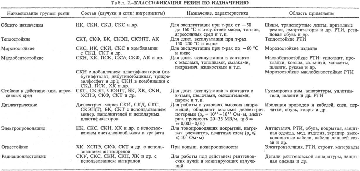

Классификация. По назначению различают след. осн. группы резин: общего назначения, теплостойкие, морозостойкие, маслобензостойкие, стойкие к действию хим. агрессивных сред, диэлектрич., электропроводящие, магнитные, огнестойкие, радиационностойкие, вакуумные, фрикционные, пищ. и мед. назначения, для условий тропич. климата и др. (табл. 2); получают также пористые, или губчатые (см. Пористая резина), цветные и прозрачные резины.
Применение. Резины широко используют в технике, с. х-ве, быту, медицине, стр-ве, спорте. Ассортимент резиновых изделий насчитывает более 60 тыс. наименований. Среди них: шины, транспортные ленты, приводные ремни, рукава, амортизаторы, уплотнители, сальники, манжеты, кольца и др., кабельные изделия, обувь, ковры, трубки, покрытия и облицовочные материалы, прорезиненные ткани, герметики и др. Более половины объема вырабатываемой резины используется в произ-ве шин.
