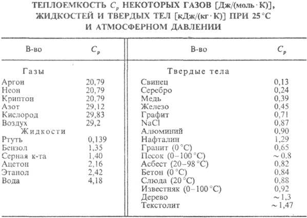

Для кристаллич. твердых тел существует характеристич. т-ра qD, названная т-рой Дебая, разделяющая "классич. область" т-р Т4104-31.jpgqD, в к-рой теплоемкость описывается законом Дюлонга и Пти, и "квантовую область" T4104-32.jpgqD. Т-ра Дебая связана с предельной частотой колебаний атомов в кристал-лич. решетке и зависит от упругих постоянных в-ва (см. табл.).

Практическое значение исследований теплоемкости важно для расчетов энергетич. балансов процессов в хим. реакторах и др. аппаратах хим. произ-ва, а также для выбора оптим. теплоносителей. Эксперим. измерение теплоемкости для разных интервалов т-р-от предельно низких до высоких-является осн. методом определения термодинамич. св-в в-в. Для расчета энтальпий и энтропии в-ва (в интервалах от 0 до Т) используют интегралы от теплоемкости.:
