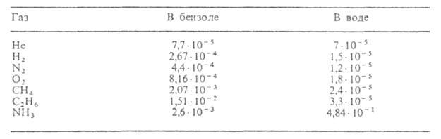

При низких давлениях газы смешиваются друг с другом в любых соотношениях. При высоких давлениях и т-рах выше Ткр взаимная р-римость газов может быть ограниченной и возможно равновесное сосуществование двух газовых фаз; такие системы рассматривают как расслаивающиеся газовые р-ры (см. Критическое состояние). Р-римость газов в жидкостях и твердых телах может достигать больших значений (см. табл. 1).
Табл. 1.-РАСТВОРИМОСТЬ ГАЗОВ В ЖИДКОСТЯХ ПРИ 298 К И 10s Па (в мольных долях)

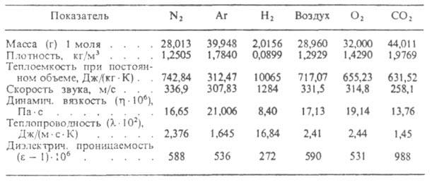

Наличие межмол. взаимодействий оказывает влияние на все св-ва реальных газов, в т.ч. приводит и к тому, что их внутр. энергия зависит от плотности. С этим св-вом связан эффект Джоуля-Томпсона: изменение т-ры газа при его адиабатич. расширении, напр. при протекании с малой постоянной скоростью через пористую перегородку (этот процесс наз. дросселированием). Учет межмол. взаимодействий и внутр. строения молекул необходим при решении мн. теоретич. задач физ.химии. Молекул, к-рые можно было бы принимать как упругие шары, практически не бывает, и при расчете св-в реальных газов применяют др. молекулярные модели. Из них Наиб. употребительны простые модели гармонич. осциллятора и жесткого ротатора. Физ. св-ва нек-рых газов приведены в табл. 2 [по данным Автоматизированной информац. системы достоверных данных о теплофиз. св-вах газов и жидкостей (АИСТ)].

Табл. 2.-ФИЗИЧЕСКИЕ СВОЙСТВА НЕКОТОРЫХ ГАЗОВ ПРИ НОРМАЛЬНЫХ УСЛОВИЯХ (Г= 273,15 К, р = 1,01 * 105 Па)
Свойства газов при нормальных условиях
