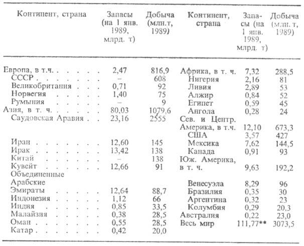

Общие сведения. Мировые запасы нефти, по прогнозу, достигают 250-270 млрд. т (1985), разведанные запасы приведены в табл. 1. Месторождения нефти выявлены на всех континентах (кроме Антарктиды) и на значит. площади прилегающих акваторий (всего ок. 30 тыс., из к-рых 15-20% газонефтяные). Однако эти скопления нефти распределены по странам и регионам крайне неравномерно. Практич. значение имеют залежи с извлекаемыми запасами от сотен тыс. т и более; обычно извлекаемые запасы месторождений-млн. т, очень редко-млрд. т. Примерно 85% нефти добывается на крупнейших месторождениях, составляющих 5% от общего их числа. Совр. методами можно извлечь до 70% заключенной в пласте нефти при среднем коэф. извлечения 0,3-0,4, т.е. извлекаемые запасы составляют только 30-40% от общего кол-ва нефти на данном месторождении.
Табл. 1.-МИРОВЫЕ ЗАПАСЫ И ДОБЫЧА НЕФТИ И ГАЗОВОГО КОНДЕНСАТА *
* "Petroleum Economist", 1990, vol. 57, № 1, p. 27.
** Без СССР, Китая и Румынии.

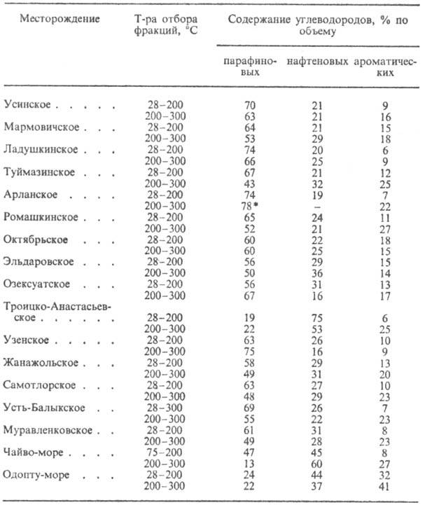

Выделенные в результате дистилляции фракции подвергают дальнейшему разделению на компоненты, после чего разл. методами устанавливают их содержание и определяют св-ва. В соответствии со способами выражения состава нефти и ее фракций различают групповой, структурно-групповой, индивидуальный и элементный анализ. При групповом анализе определяют отдельно содержание парафиновых, нафтеновых, ароматич. и смешанных углеводородов (табл. 4-6). При структурно-групповом анализе углеводородный состав нефтяных фракции выражают в виде среднего относит. содержания в них ароматич., нафтеновых и др. циклич. структур, а также парафиновых цепей и иных структурных элементов; кроме того, рассчитывают относит. кол-во углерода в парафинах, нафтенах и аренах. Индивидуальный углеводородный состав полностью определяется только для газовых и бензиновых фракций. При элементном анализе состав нефти или ее фракций выражают кол-вами (в %) С, Н, S, N, О, а также микроэлементов.
Табл. 4.-ГРУППОВОЙ УГЛЕВОДОРОДНЫЙ СОСТАВ БЕНЗИНОВЫХ И КЕРОСИНО-ГАЗОЙЛЕВЫХ ФРАКЦИЙ НЕФТЕЙ ОСНОВНЫХ МЕСТОРОЖДЕНИЙ СССР
* Сумма парафинов и нафтенов.

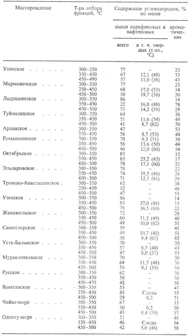

В связи с наметившейся в мире тенденцией дальнейшего углубления переработки нефти все возрастающее значение приобретает ее д е т а л и з и р. а н а л и з, особенно высококипящих фракций и остаточных продуктов (мазутов и гудронов). По схеме углубленного исследования (табл. 7), принятой в СССР, смесь тяжелых углеводородов и остатков, предварит. очищенную от асфальтенов, подвергают адсорбц. разделению с помощью двойного сорбента на парафино-нафтеновые и ароматич. улеводороды (с последними удаляются также серосодержащие соед.). Выделенные группы соед. анализируются затем упомянутыми выше методами, из к-рых самый эффективный-газовая хромато-масс-спектро-метрия.
За рубежом наиб. распространена схема детализир. анализа нефтяных смесей, разработанная Амер. горным бюро и Амер. нефтяным ин-том (метод ISBM-API). По этой схеме, наряду с адсорбц. разделением нефтяной смеси на углеводороды, от них также отделяют с применением соотв. ионообменной и т. наз. лигандообменной хроматографии нафтеновые к-ты и азотсодержащие в-ва в виде комплексов с разл. соединениями.
Табл. 5.-ГРУППОВОЙ УГЛЕВОДОРОДНЫЙ СОСТАВ МАСЛЯНЫХ ФРАКЦИЙ НЕФТЕЙ ОСНОВНЫХ МЕСТОРОЖДЕНИЙ СССР

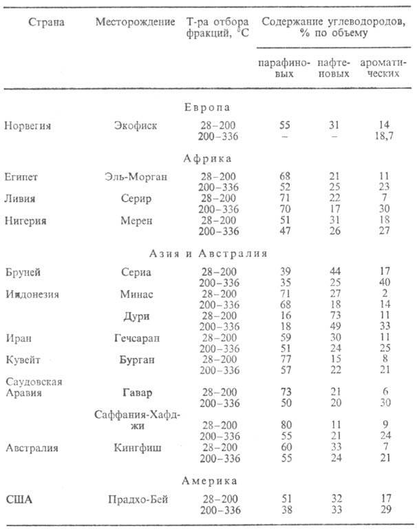

Результаты исследований закладываются в банки данных информационно-поисковых систем, с помощью к-рых можно быстро устанавливать типы изучаемых нефтей (по физ.-хим. характеристикам и сравнению с аналогами), оценивать выходы и св-ва любых заданных (по т-рам кипения) фракций и др.
Табл. 6.-ГРУППОВОЙ УГЛЕВОДОРОДНЫЙ СОСТАВ БЕНЗИНОВЫХ И КЕРОСИНО-ГАЗОЙЛЕВЫХ ФРАКЦИЙ НЕФТЕЙ НЕКОТОРЫХ ЗАРУБЕЖНЫХ МЕСТОРОЖДЕНИЙ
