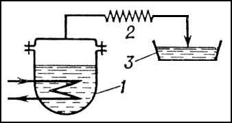

Простая дистилляция (рис. 1) проводится частичным испарением кипящей жидкой смеси, непрерывным отводом и последующей конденсацией образовавшихся паров. Так как пары над кипящей жидкой смесью содержат низкокипящих компонентов больше, чем жидкость, то конденсат (называемый дистиллятом) обогащается, а неиспарившаяся жидкость (кубовый остаток) обедняется ими. В дистилляционном кубе 1 кипит исходная жидкая смесь. Образующиеся пары непрерывно отводятся в конденсатор 2, где образуется дистиллят, который стекает в приёмник 3. При простой дистилляции содержание низкокипящих компонентов в паровой и жидкой фазах непрерывно падает. Поэтому состав дистиллята меняется во времени. Простая дистилляция, осуществляемая по описанной схеме, — периодический процесс. Для ускорения процесса применяют полунепрерывную дистилляцию, при которой в дистилляционный куб непрерывно поступает исходная смесь, равная массе уходящих паров.

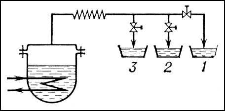

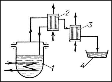

Фракционная дистилляция, называемая также дробной перегонкой (рис. 2), — одна из разновидностей простой дистилляции. Такую дистилляцию применяют для разделения смеси жидкостей на фракции, кипящие в узких интервалах температур. При этом дистилляты разных составов отводят (последовательно во времени) в несколько сборников. В сборник 1 поступает первая по времени порция дистиллята, наиболее богатая низкокипящими компонентами, в сборник 2 — менее богатая, в сборник 3 — ещё менее богатая и т.д. В каждом из этих дистиллятов (фракциях) преобладает один или несколько компонентов исходной смеси с близкими температурами кипения. Простую дистилляцию для улучшения разделения смесей часто комбинируют с противоточной дефлегмацией (рис. 3). При этом образующиеся в кубе 1 пары частично конденсируются в дефлегматоре 2, конденсат (флегма) непрерывно возвращается в куб, а остаток паров после дефлегматора поступает в конденсатор 3, откуда дистиллят стекает в сборник 4. Этим способом достигается большее обогащение дистиллята низкокипящими компонентами, т.к. при частичной конденсации (дефлегмации) паров преимущественно конденсируются высококипящие компоненты.

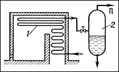

Равновесная дистилляция (однократное испарение) характеризуется испарением части жидкости и продолжительным контактом паров с неиспарившейся жидкостью до достижения фазового равновесия (рис. 4). Разделяемая смесь проходит по трубам 1, обогреваемым снаружи топочными газами. Образовавшаяся при этом парожидкостная смесь, близкая к равновесному состоянию, поступает в сепаратор 2 для механического отделения жидкости от пара. Пары (П) из сепаратора поступают в конденсатор, откуда дистиллят стекает в приёмник, а оставшаяся в сепараторе жидкость отводится в сборник. В этом процессе соотношение между паром и жидкостью определяется материальным балансом и условиями фазового равновесия. Равновесная дистилляция редко применяется для двухкомпонентных смесей; хорошие результаты получают в основном в случае многокомпонентных смесей, из которых можно получить фракции, сильно различающиеся по составу.

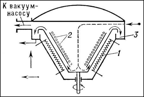

Для уменьшения времени диффузии молекул летучего компонента из глубины слоя жидкости к поверхности испарения процесс в современных молекулярных кубах проводят в очень тонких плёнках жидкости, что позволяет, кроме того, уменьшить время нахождения вещества на поверхности испарения и опасность его термического разложения. Для молекулярной дистилляции применяют аппараты с горизонтальными и вертикальными поверхностями испарения, а также получившие наибольшее промышленное применение центробежные аппараты. В последних процесс характеризуется наименьшими толщиной жидкой плёнки (в среднем 0,05 мм) и временем её пребывания на поверхности нагрева (0,03—1,2 сек). В центробежных аппаратах (рис. 5) на испаритель 1, представляющий собой быстровращающийся конус (иногда диск), подаётся разделяемая смесь. Центробежная сила перемещает жидкость от центра к периферии (вверх). Пары перегоняемого вещества собираются на неподвижном конденсаторе 2, расположенном параллельно поверхности испарителя, откуда дистиллят непрерывно отводится. Остаток после перегонки сбрасывается в кольцевой жёлоб 3 и выводится из куба. Для увеличения эффекта разделения устанавливают несколько аппаратов последовательно.
