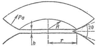

Изучение тонких пленок разл. типов, в частности определение их толщины, обычно проводят методами, основанными на измерении интенсивности отраженного света (см. Эллипсо-метрия). При наблюдении жидких тонких пленок в отраженном свете обнаруживаются интерференц. полосы в окружающем пленку пространстве-области вдоль стыка пленок, наз. каналом Гиббса-Плато (см. рис.); расположение этих полос позволяет определить другую важную характеристику тонких пленок-контактный угол q, равный половине угла, под к-рым сходятся пов-сти мениска в области контакта пленки с макроскопич. фазой или др. пленками. Используют также электрич. методы - определение емкости и проводимости тонких пленок, гл. обр. обратных эмульсионных пленок, разделяющих два объема водного р-ра. Для изучения твердых тонких пленок применяют электронную микроскопию, рентгеновскую спектроскопию и др. методы, разработанные для исследования пов-сти твердых тел.
Сечение цилиндрич. тонкой пленки, находящейся в контакте с мениском объемной фазы. h-толщина пленки, R-радиус, q-контактный угол, Рв - капиллярное давление 6 канале Гиббса-Плато.
