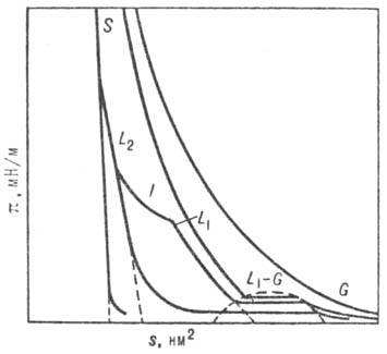

Данные измерений позволяют строить изотермы в координатах p-площадь s, приходящаяся на одну молекулу (или ps-p), по виду к-рых изучают состояние мономолекулярного слоя в зависимости от его насыщения, т-ры Т, хим структуры ПАВ, состава и св-в жидкой фазы. Разреженный мономолекулярный слой характерен для малых значений Г (или p) и достаточно высоких т-р. Насыщенные мономолекулярные слои могут быть жидкорастянутыми (L1 -пленки), жидкоконденсиро-ванными (L2-плeнки) и твердоконденсированными, или твердыми (S-пленки). В нек-рых случаях по наклону линейного участка изотермы в координатах ps-p можно определить значения sm (см. рис.).
Диаграмма состояния мономолекулярного слоя в координатах поверхностное давление p-площадь s, приходящаяся на одну адсорбир. молекулу. С, L2,I, L1 и S-соотв. газообразное, жидкоконденсированное, промежуточное, жидкорастянутое и твердоконденсированное состояния.
Переход от состояния L1 к L2 иногда идет через промежут. состояние I. Возможны условия, при к-рых вообще не реализуются нек-рые из состояний мономолекулярного слоя. Переход L3027-2.jpg G при снижении p или G3027-3.jpgL при возрастании p осуществляется через "гетерог." область, где при p = const в термодинамич. равновесии находятся участки пов-сти, покрытые мономолекулярными слоями в состояниях L и G. Состояние G описывается ур-нием, аналогичным ур-нию Ван-дер-Ваальса:
