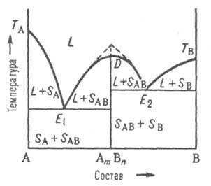

Диаграмма плавкости двойной системы, компоненты которой образуют конгруэнтно плавящееся соединение
Рис. 5. Диаграмма плавкости двойной системы, компоненты к-рой А и В образуют конгруэнтно плавящееся хим. соед. АmВn. D - сингулярный максимум, Е1 и Е2 - эвтектич. точки; остальные обозначения те же, что и на рис. 3 и 4.
В точке плавления, соответствующей стехиометрич. составу АmВn, на линии ликвидуса имеется сингулярный максимум (рис. 5); это значит, что линия D - АmВn разделяет систему на две подсистемы. На диаграмме максимуму отвечает излом (показан пунктиром на рис. 5). В каждой из подсистем взаимод. между компонентами, соотв. А и АmВn, В и АmВn, может быть представлено диаграммами эвтектич. или перитектич. (или любого другого) типа. Если соед. AmBn частично диссоциировано в жидкой фазе, максимум на кривой ликвидуса несколько сглажен в соответствии со степенью диссоциации. Если соед. АmВn диссоциирует и в твердом состоянии, то сглаженный максимум будет и на линии солидуса. Однако независимо от вида максимума, общий характер фазового равновесия в системе определяется характером взаимод. соед. АmВn с компонентами А и В.

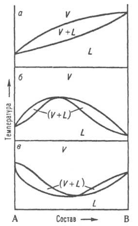

Диаграммы состояния двойной системы, описывающие равновесие жидкость-пар
Рис. 8. Диаграммы состояния, двойной системы, описывающие равновесие жидкость - пар. L и V области существования жидкости и пара соотв.. (L + V) область сосуществования жидкой и паровой фаз; а система без азеотропной точки; б и в два типа азеотропных смесей

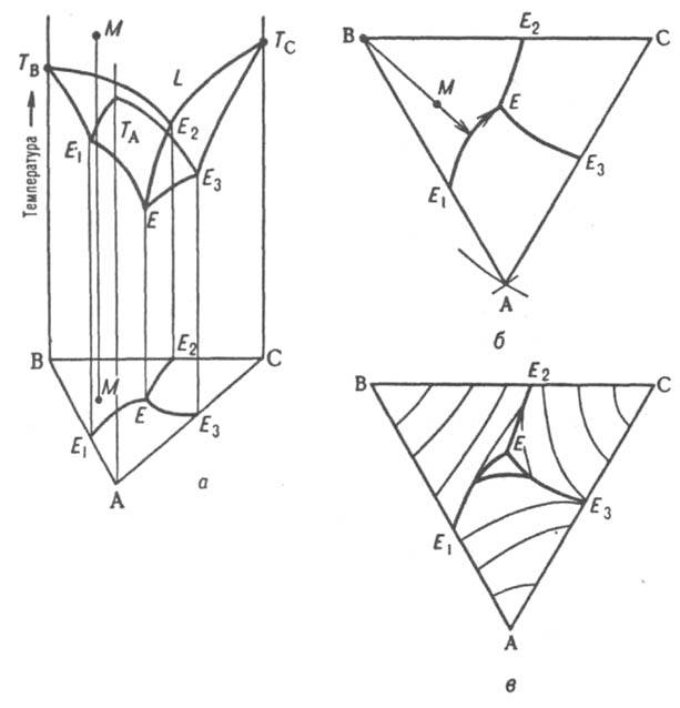

Диаграмма плавкости тройной системы эвтектического типа
Рис. 9. Диаграмма плавкости тройной системы эвтектического типа: а - пространственная диаграмма, б плоская диаграмма, в плоская диаграмма с нанесенными на ней изотермами. ТА, ТB, ТC т-ры плавления компонентов А, В и С соотв., L область существования жидкой фазы; E1, E2, E3 эвтектич. точки двойных систем АВ, ВС и СА соотв., Е тройная эвтектич. точка; М фигуративная точка системы.
Первоначально однофазная и четырехвариантная (условно трехвариантная) система становится двухфазной и трехвариантной (условно дивариантной). Соотношение кол-в А и С в расплаве при кристаллизации В не изменяется, поэтому состав жидкости в ходе кристаллизации В изменяется вдоль прямой (луча кристаллизации), проходящей через точки М и В в направлении удаления от вершины В. В точке пересечения луча кристаллизации с пограничной кривой Е1Е начинает кристаллизоваться еще и А, система становится трехфазной (условно моновариантной). При дальнейшем охлаждении фигуративная точка жидкой фазы смещается вдоль пограничной линии Е1Е по направлению к тройной эвтектич. точке Е, в к-рой происходит кристаллизация всех трех компонентов при постоянной т-ре, завершающаяся полным затвердеванием системы. Эвтектич. т-ра отвечает условно нонвариантному равновесию всех четырех фаз. Кристаллизация тройной жидкой смеси любого состава в системе такого типа всегда заканчивается образованием тройной эвтектики, т. е. пов-стью солидуса рассматриваемой системы является горизонтальная плоскость, проходящая через точку Е. Обычно рассматривают изотермич. сечение изобарной пространственной диаграммы, наз. изобарно-изотермической. Если при нек-рой т-ре все три компонента - жидкости, из к-рых две ограниченно смешиваются друг с другом, на диаграмме состояния, как и в случае двойных систем, имеется область сосуществования двух жидких фаз, ограниченная бинодалью ЕKF (рис. 10). Если жидким является лишь один из компонентов, напр., вода в системе, содержащей еще две соли В и С с общим ионом, диаграмма растворимости (рис. 11) состоит из четырех полей, отвечающих одной жидкой фазе L (поле ADEF), двухфазным состояниям (L + SВ) (поле DEB) и (L + SC) (поле FEC) с йодами, проходящими соотв. через точки В и С, и условно нонвариантному трехфазному состоянию (L+ SB + SС) (поле ВЕС), в к-ром твердые В и С находятся в равновесии с насыщенным этими в-вами р-ром состава Е, к-рый наз. эвтоническим; отвечающая ему фигуративная точка наз. эвтонической или эвтоникой.
