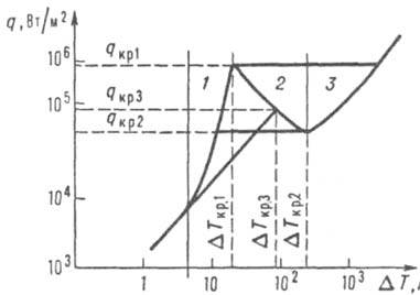

Зависимость плотности теплового потока от разности температур
Рис. 1. Зависимость плотности теплового потока от разности температур
DТ=Ти—Ткип при кипении в большом объеме свободно конвектирующей жидкости: 1 - пузырьковый режим; 2 - переходный режим, характеризуемый сменой пузырьковой структуры на пов-сти нагрева сплошным паровым слоем (пленкой), от к-рого отрываются крупные паровые пузыри; 3 - пленочный режим, при к-ром происходит также радиационная теплоотдача от пов-сти нагрева к жидкости через паровой слой; прямая линия характеризует третий кризис кипения. где qкр,10 - плотность теплового потока при v=0, rп - отношение плотностей пара и жидкости, К=r/Cpv - тепловой критерий фазового перехода, Ср - массовая теплоемкость жидкости, ДжДкг.К). При низких давлениях возможен третий кризис кипения в форме непосредственного перехода от режима конвективного движения жидкости к развитому пленочному кипению. Этот переход имеет цепной кавитационный механизм и реализуется при разностях т-р на пов-сти нагрева и кипения, удовлетворяющих условию: 381_400-3.jpg где lж и rж - соотв. теплопроводность и плотность перегретой жидкости, g - ускорение своб. падения. Четвертый кризис кипения связан с возникновением термодинамич. неустойчивости жидкой фазы при достижении нек-рой критич. пов-сти нагрева. Критич. плотности тепловых потоков при кипении в каналах существенно зависят от их форм и размеров, скорости течения жидкости и паросодержания потока. Универсальные закономерности здесь пока не установлены. При своб. растекании жидкости по горячей пов-сти возникает т. наз. сфероидальное состояние - жидкость зависает над пов-стью нагрева под влиянием динамич. сопротивления образующегося пара (рис. 2). Время полного испарения данного начального объема жидкости определяется т-рой нагревателя.

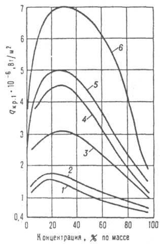

В технол. процессах используются оба вида поверхностного кипения. Напр., пленочное кипение реализуется при жидкостной закалке металлич. изделий. Проектирование теплообменных аппаратов с принудит, заданием теплового потока (с выделением джоулевой теплоты, теплоты р-ции спонтанного распада ядерного топлива, в парогенераторах и т.п.) проводится в расчете на пузырьковый режим кипения теплоносителя. Возникновение пленочного кипения, напр. при сбросе давления, может вызвать аварийную ситуацию. Термогидродинамика кипения р-ров и чистых жидкостей существенно различна. Так, для нек-рых р-ров и эмульсий критич. плотность теплового потока зависит от концентрации компонентов немонотонно, т.е. возможно существование экстремумов, причем максимум qкp, м. б. значительно больше, чем критич. значение теплового потока для каждого компонента в отдельности (рис. 3). При растворении в жидкости нелетучего в-ва снижается давление ее насыщ. пара и повышается Ткип. Это позволяет определять мол. м.
Рис. 3. Зависимость qкр,1, от массовой концентрации спирта в воде при своб. конвекции в большом объеме и разных пов-стях нагрева: /, 3. 5 вертикальная пластина соотв. при давлениях 98,1100 и 3100 кПа; 2, 4, б проволока диаметром 0,5 мм при таких же давлениях.
