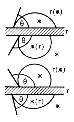

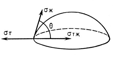

  Мерой смачивания обычно служит краевой угол q между смачиваемой поверхностью и поверхностью жидкости на периметре смачивания (рис. 1). Угол q отсчитывают со стороны жидкости. При статическом (равновесном) смачивании он связан с поверхностным натяжением жидкости (sж), поверхностным натяжением твёрдого тела (sт) и межфазным натяжением на границе твёрдое тело — жидкость (sтж) уравнением Юнга: cosq = (sтsтж)/(ж. Величиной угла q оценивают лиофильность и лиофобность поверхностей по отношению к различным жидкостям. На лиофильной поверхности жидкость растекается, т. е. имеет место частичное (0° <q< 90°) или полное смачивание (q® 0°); на лиофобной — растекания не происходит (q>90°) (см. рис. 2). Краевой угол зависит от соотношения сил сцепления молекул жидкости с молекулами или атомами смачиваемого тела (адгезия) и сил сцепления молекул жидкости между собой (когезия). Обратимую работу адгезии и когезии вычисляют соответственно по уравнениям: Wa =sж (1 + cosq) и Wk= 2sж. При WaK всегда q>0°, причём с увеличением отношения Wak улучшается смачивание. Разность S = Wa/Wk называется коэффициентом растекания. Часто наблюдаемая задержка в установлении равновесных краевых углов называется гистерезисом смачивания. Различают кинетический (динамический) и статический гистерезис смачивания. Причиной гистерезиса может быть шероховатость поверхности, особенности структуры поверхностного слоя, релаксационные процессы в жидкой фазе и др. Если твёрдое тело соприкасается одновременно с двумя несмешивающимися жидкостями, происходит избирательное смачивание. Эффективные регуляторы смачивания — поверхностно-активные вещества, которые могут как улучшать, так и ухудшать смачивание.

Рис. 2. Положение капли (пузырька) на твердой поверхности при различных условиях смачивания; г — газ; ж — жидкость; т — твёрдое тело.
Рис. 1. Капля на твердой поверхности.
