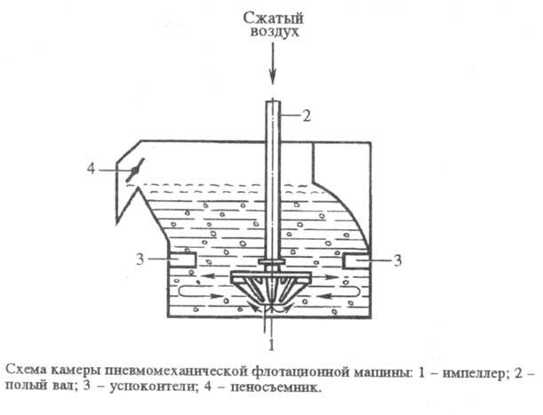

По способам аэрации пульпы выделяют мех., пневмомех., пневмогидравлич. и пневматич. машины. В механических машинах взвешивание частиц руды (перемешивание пульпы), засасывание и диспергирование воздуха осуществляется аэратором, или импеллером. В отличие от этих устройств в пневмомеханическиемашины (схему камеры см. на рис.) воздух подается в зону импеллера принудительно с помощью воздуходувки. В пневмогидравлических машинах воздух диспергируется в аэраторах спец. конструкций (напр., в эжекторах) при взаимод. струй жидкости и воздуха. В пневматических машинах воздух диспергируется при продавливании через пористые перегородки.
Работа мех. и пневмомех. машин в значит. степени определяется конструкцией импеллера, вариантом подвода к нему воздуха, особенностями перекачивания импеллером пульпы и ее циркуляции в камере. От способа перекачивания пульпы импеллером зависят особенности аэрации пульпы и гидроди-намич. режим в камере. Последний определяется также размерами зоны интенсивной циркуляции пульпы. По этому признаку различают машины с придонной циркуляцией и циркуляцией во всем объеме камеры.
Характер движения потоков пульповоздушной смеси в камере зависит от конструкций статора машины (имеет вид цилиндров или пластин), устройства для удаления минерализов. пены с пов-сти пульпы (обычно применяют лопастной пеносъемник), успокоителей (предотвращают разрушение пенного слоя), межкамерных перегородок, наличия отбойников и формы камеры (имеет, как правило, скошенные снизу боковые стенки, благодаря чему исключается накапливание в углах твердых частиц и облегчается их перемещение у дна от стенок к импеллеру).
Оптим. степень разделения минералов при изменении характеристики сырья достигается путем изменения кол-ва подаваемого в камеру воздуха, толщины пенного слоя и уровня пульпы, а также производительности импеллера. Средние показатели совр. мех. и пневмомех. машин: производительность по потоку пульпы 0,2-130 м3/мин; объем камер от 12-40 м3 (в России) до 30-100 м3 (за рубежом). Применение большеобъемных камер позволяет на 20-30% сократить капитальные затраты, металлоемкость машин, а также их энергоемкость (достигает 1,5-3,0 кВт/м3).
По сравнению с мех. и пневмомех. машинами пневмогидравлич. флотац. машины отличаются большей скоростью, небольшими капитальными затратами, высокой производительностью, низкими металло- и энергоемкостью и т. д. Однако из-за отсутствия надежного в работе и долговечного аэрирующего устройства эти флотац. машины еще недостаточно широко применяют в практике обогащения полезных ископаемых.
