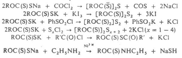

С фосгеном ксантогенаты щелочных металлов образуют тиоангидриды (ангидросульфиды), с окислителями (Кl3, Сu2+ и др.) и сульфонилхлоридами - ксантоиндисульфиды, с SxСl2 - полисульфиды, с хлорангидридами карбоновых к-т при — 35 °С в ацетоне-смешанные ангидросульфиды, с низшими алкиламинами в присут. каталитич. кол-в солей Ni2+ или Pd2+ - диалкилтионокарбаматы:
