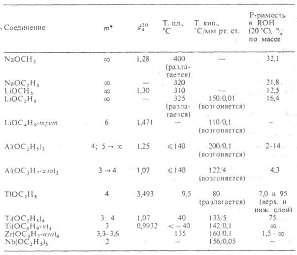

Алкоголяты одноатомных спиртов. Их общая ф-ла M(OR)n, где n-степень окисления металла. Алкоголяты щелочных, щел.-зем. металлов, Т1(1) и первичных спиртов-ионные соед.; неплавки, нелетучи; т. разл. 200-300 °С; раств. в спиртах и жидком NH3; электролиты в р-ре. Из спиртовых р-ров обычно выделяются в виде кристаллосольватов. Производные металлов III-VIII групп и спиртов (начиная с С2Н5ОН), а также M1OR-mpem- молекулярные мономерные или олигомерные соед.; имеют низкие т-ры плавления и кипения; хорошо раств. в неполярных р-рителях, плохо-в спиртах; р-ры не проводят ток. Метилаты тех же элементов-обычно координац. полимеры; неплавки, нелетучи; не раств. ни в одном из р-рителей. Большинство алкоголятов элементов середины периодич. системы сочетают св-ва ионных и молекулярных соед. (см. табл.). Все алкоголяты очень гигроскопичны.
ХАРАКТЕРИСТИКА АЛКОГОЛЯТОВ [М(ОН)n]m
* т-степень ассоциации; стрелкой показано изменение т при старении.

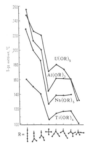

вязкость увеличиваются. Пространств. затруднения, возрастающие при переходе
от первичных R к вторичным и третичным, препятствуют ассоциации молекул.
В этом же ряду снижаются т-ра кипения (см. рис. 1), вязкость и возрастает

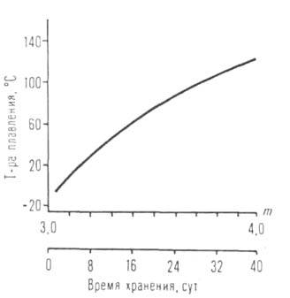

Al, Ga, Ti, Fe(III), образуют неск. ассоциатов разл. состава и строения
(напр., ф-лы VI и IX). Их олигомерные и полимерные молекулы способны к
взаимным превращ., поэтому физ.-хим. св-ва и реакц. способность отдельных
препаратов алкоголятов могут изменяться в весьма широких пределах (см. рис. 2).
Рис. I. Зависимость температуры кипения изомерных амилатов Ti, Mb, Al, U
от разветвленности R.
Рис. 2. Зависимость температуры плавления [Аl(ОС3Н7-изо)з]т от степени ассоциации (т) и времени хранения (с момента начала кристаллизации).

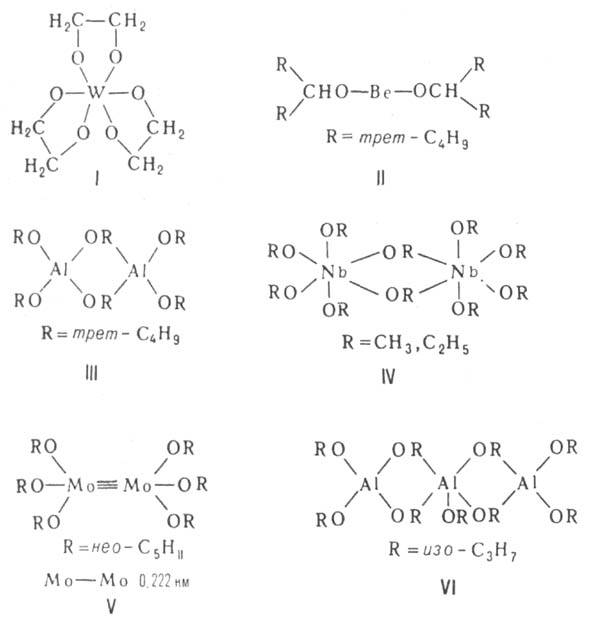

Строение ассоциатов определяется принципом "миним. степени полимеризации",
согласно к-рому все атомы М достигают устойчивых координац. чисел (благодаря
донорно-акцепторному взаимод. между своб. орбиталями М и парами электронов
атомов О алкоксильных групп соседних молекул). Алкоголяты мономерны только в случае
полидентатных или очень разветвленных алкоксилов (см. ф-лы I, II). Ассоциаты
могут иметь разнообразное строение. Димеры способны образовать структуру
из двух многогранников, напр. тетраэдров (III) или октаэдров (IV) с общим
ребром (OR)2, кластеры Мо или W, содержащие кратные связи М—M(V).

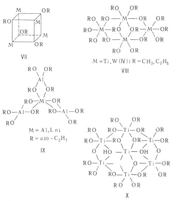

Молекулы тримеров представляют собой обычно циклоли-нейные цепочки (VI),
тетрамеров-кубаны (ТЮСН3, КОС4Н9-трет,
CH3ZnOCH3,
VII), плоские молекулы из четырех октаэдров с общими ребрами (VIII) или
молекулы с центральным октаэдром и тремя тетраэдрами по его ребрам (IX).
Метилаты, этилаты и изопропилаты щелочных и щел.-зем. металлов образуют
полимерные кристаллич. структуры из слоев тетраэдров (типа анти-РbО) и
октаэдров [типа Са(ОН)2] соответственно.

При контролируемом гидролизе алкоголятов многовалентных металлов следами влаги кристаллизуют продукты, содержащие оксо-мостики (см., напр., ф-лу X). Конечные продукты гидролиза алкоголятов - гидроксиды; они отличаются высокой реакц. способностью, образуют устойчивые гидрогели и дегидратируются при весьма низких т-рах с образованием мелкодисперсных оксидов.

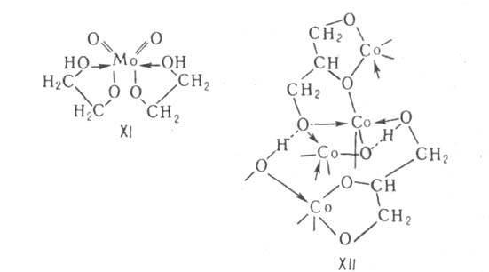

Алкоголяты гликолей и многоатомных спиртов. Наиб. изучены алкоголяты глицерина (глицераты) и алкоголяты гликолей (гликоляты).
Алкоголяты многоатомных спиртов и гликолей -хелаты (мономерные, олигомерные)
или полимеры, содержащие полидентатные лиганды. Хелаты встречаются чаще
всего среди алкоголятов с не полностью замещенными группами ОН в исходном спирте
(напр., ф-ла XI). Такие алкоголяты склонны к образованию сольватов с любыми спиртами.
Представляют собой гигроскопичные кристаллы; производные щелочных и щел.-зем.
металлов раств. в спиртах, разлагаются ниже 200°С, производные многова-.
лентных металлов (Со, Ti или др.) раств. также в неполярных р-рителях,
летучи и низкоплавки. Полностью замещенные алкоголяты-аморфные полимеры, реже-кристаллические
(напр., глицерат Со ф-лы XII). В отличие от M(OAlk)n они устойчивы
к гидролизу, нерастворимы, неплавки, термостойки.
