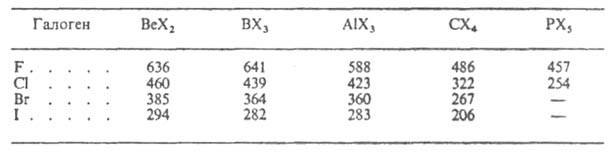

Средняя
энергия связи элемент - галоген уменьшается при переходе от фторидов к
иодидам и с повышением п (см. табл.).
ЭНЕРГИЯ СВЯЗИ В НЕКОТОРЫХ ГАЗООБРАЗНЫХ
ГАЛОГЕНИДАХ, кДж/моль
