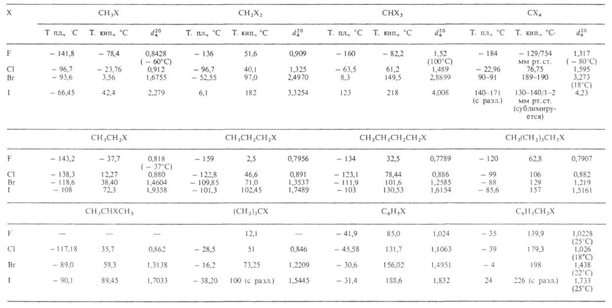

Свойства. Физ. свойства нек-рых галогензамещенных углеводородов приведены в таблице. Т-ры кипения и плотность алифатич. галогензамещенных углеводородов с одинаковым числом атомов С уменьшаются в ряду: первичные > > вторичные > третичные. С увеличением числа атомов галогена в молекуле т-ры кипения и плотность возрастают. Галогензамещенные углеводородов, содержащие при одном атоме углерода 2 или 3 атома галогена, всегда имеют более низкие т-ры плавления и кипения, плотность, чем аналогичные им соед. с тем же числом атомов галогена, но при разл. углеродных атомах. Галогензамещенные углеводородов изостроения также имеют более низкие т-ры кипения и плотность, чем галогензамещенные углеводородов нормального строения с тем же числом атомов С и галогена.
В чистом состоянии все галогензамещенные углеводородов бесцветны. Йодистые соед. быстро приобретают красную или коричневую окраску из-за незначит. разложения под действием света. Низшие галогензамещенные углеводородов обладают сладковатым запахом. В воде почти не раств., со многими орг. р-рителями (эфиром, спиртом и др.) смешиваются в любых соотношениях.
Обычно иод подвижнее брома, а бром-хлора, что обусловлено величиной энергии (кДж/моль) связей С—X: 443 (С—F), 328 (С—С1), 276 (С—Вr), 240 (С—I). Фториды по своим св-вам заметно отличаются от остальных галогензамещенных углеводородов (см. Фторорганические соединения). В пром-сти чаще применяют хлориды вследствие большего распространения хлора в природе и более легкого и экономически целесообразного получения хлорпроизводных углеводородов.

СВОЙСТВА НЕКОТОРЫХ ГАЛОГЕНЗАМЕЩЕННЫХ
УГЛЕВОДОРОДОВ

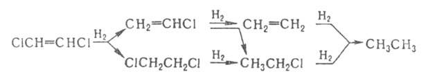

При гидрировании ненасыщ. галогензамещенных углеводородов часто происходят одновременно присоединение
Н2 и замещение галогена, напр.:

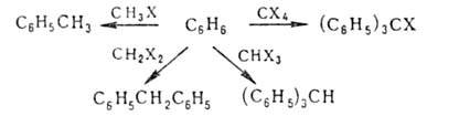

Алифатич.,
алициклич. и арилалифатич. (особенно бензильного типа) галогензамещенные углеводородов используют
для алкилирования, в т.ч. и ароматич. углеводородов, в присут. к-т Льюиса,
напр. А1С13, FeCl3, BF3 (см. Фридеяя-Крафтса
реакция):
в условиях р-ции Фриделя - Крафтса легко присоединяются к олефинам, а также
к ненасыщ. галогензамещенным углеводородов:

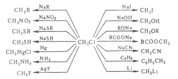

Разнообразная
реакционная способность галогензамещенных углеводородов на примере СН3Сl показана на схеме
(R-алифатич., алициклич. или ароматич. радикал):
Из приведенных на схеме р-ций для ароматич. галогензамещенных углеводородов характерны р-ции с Mg, Li и NaR; р-ции с NaNO2, AgF, Nal и RCOONa вообще не протекают, остальные осуществляются только в жестких условиях.

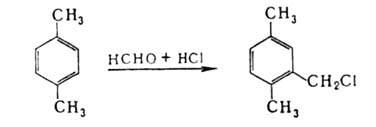

Хлорметилированием
ароматических соединений, напр. СН2О и соляной к-той в присут. ZnCl2,
получают бензилхлориды:
