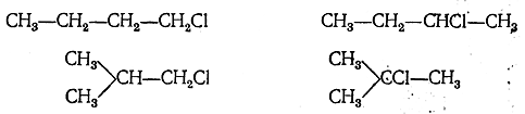

От каждого из двух изомерных бутанов можно произвести по два изомерных моногалоидных соединения:
Таким образом, мы видим, что число изомерных однозаме-щенных производных гораздо больше числа изомерных углеводородов.
