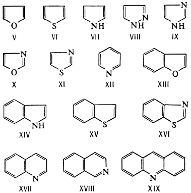

Ароматичность проявляется у гетероциклических соединений (главным образом 5- и 6-членных), содержащих, подобно другим ароматическим соединениям, замкнутую систему 4n+2 p -электронов. Химия таких гетероциклических соединений, сохраняя известное сходство с химией ароматических соединений бензольного ряда, определяется в основном специфическим характером каждого гетероциклического ядра. К важнейшим ароматическим гетероциклическим соединениямотносятся фуран (V), тиофен (VI), пиррол (VII), пиразол (VIII), имидазол (IX), оксазол (X), тиазол (XI) и пиридин (XII). Большое значение имеют также гетероциклические соединения, конденсированные с бензольными ядрами, — бензофуран (кумарон; XIII), бензпиррол (индол; XIV), бензтиофен (тионафтен; XV), бензтиазол (XVI), бензпиридины — хинолин (XVII) и изохинолин (XVIII), дибензпиридин (акридин; XIX):
Ароматический характер фурана, тиофена, пиррола и их бензпроизводных определяется участием неподелённой электронной пары гетероатома в образовании замкнутой системы шести p-электронов. В кислой среде гетероатом присоединяет протон и система перестаёт быть ароматической. Поэтому такие гетероциклические соединения, как фуран, пиррол и индол, не выдерживают действия сильных кислот (тиофен устойчив к кислотам вследствие меньшего сродства серы к протону):
В 6-членных гетероциклах неподелённая электронная пара гетероатома не участвует в образовании ароматической системы связей. Поэтому пиридин — гораздо более сильное основание, чем пиррол, и с кислотами образует устойчивые соли:
