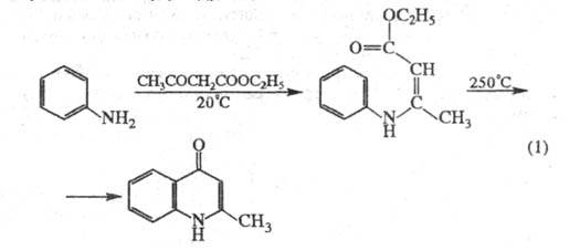

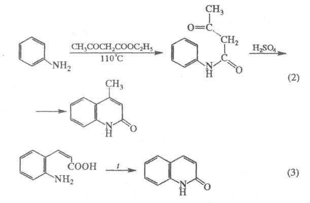

Хинолин выделяют при перегонке кам.-уг. смолы, нефтяных дистиллятов (т. кип. 230-240 °С), табака, алкалоидов цинхонина и хинина (в присут. щелочи в жестких условиях). Получают хинолин и его производные по Дёбнера-Миллера реакции, Скраупа реакции, Фридлендера синтезом, взаимод. ароматич. аминов с6001-27.jpg-кетоэфирами - синтезы Конрада-Лимпаха (р-ция 1) и Кнорра (2), циклизацией орто-аминопроизводных коричной к-ты (3) и др.:
