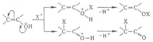

В отдельных случаях енольную форму удается стабилизировать, напр., комплексообразованием. Енолы- типичные амбидентные нуклеофилы, реагируют с электроф. агентами (Х+ ) по атомам О или С:
Мн. р-ции карбонильных соед., напр., галогенирование, кислотно-катализируемая кротоновая конденсация и др., протекают через стадию образования енолов, причем скорость образования продукта во мн. случаях определяется скоростью образования енола. Для определения содержания енола в карбонильном соед. используют титрование бромом в тщательно подобранных условиях или спектральные методы, напр. ЯМР 1Н, 13С, 17О.
